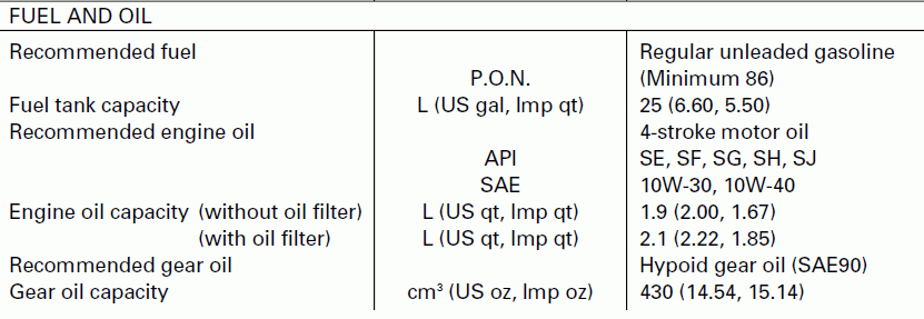

anbei ein gif mit den Füllmengen und Ölsorten für deinen Motor.
Getriebeöl nur von unten füllen bis bei der oberen Öffnung Öl austritt,
wenn du von oben füllst kanns passieren, dass wegen Lufteinschluss zu wenig drinnen ist. Auf jeden Fall SAE 90 für Marinegebrauch, normales Getriebeöl ist nicht das richtige.
Aufpassen dass die Dichtringe der Ablasschraube und der Füllstandschraube drauf sind, kleben oft am Gehäuse!

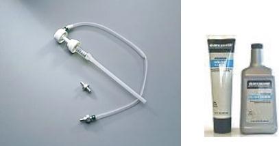

Die Tuben mit dem Marinegetriebeöl haben vorne bei der Tubenöffnung eine spitze Tülle die du in die untere Öffnung steckst, durch die konische Spitze wird die Schraubenöffnung beim füllen abgedichtet. Dann drückst du die Tube zusammen und füllst bis oben bei der Kontrollöffnung Öl austritt. Die Tuben haben eine Kapazität von ca. 0,3lt also brauchst du zwei Tuben da dein Getriebe 0,43lt fasst.
Beim wechseln der Tube hältst du die obere Öffnung mit einem Finger dicht zu, dann läuft unten kein oder nur wenig Öl raus.
Alternativ gibt es Pumpem die einen Schlauch mit Gewindestück haben, dass in die Ölschraubenöffnung geschraubt wird, die Pumpe passt in die 1 lt. Getriebeölflaschen, Füllvorgang wie oben.

Nachtrag zum vorigen Posting, Pumpen und Flaschenbild.
