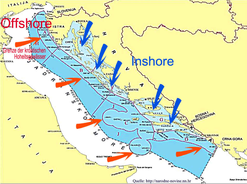

Beiträge: 1495
Re: Kommunikationsausrüstung FB3
Beitrag von Willi » Freitag 11. Februar 2022, 11:48
Hallo Fritz!
Meines Wissens sehen das die Kroaten etwas anders. Siehe auch Karte.
Dann noch die Entfernung von Italien da bleibt fast nichts mehr übrig.
Konrolliert wird die GW/KW, Inmarsat, Sat Tel oder was auch immer nicht da es zwar die Jachtausrüstungsverordnung vorschreibeit aber im Fernmeldegesetz keine diesbezügliche Vorschrift gibt.
Die einzige Vorschrift aus dem FM Gesetz die da zu tragen kommt ist das bei einem Fehlalarm des EPIRB der Alarm quitiert werden sollte und so weit von der Küste oder Insel das normale Handy oft nicht funktioniert
Satelliten Handys kann man auch recht günstig mieten siehe https://www.satfon.de/mietpreislisten.html
https://www.satellite-telecom.net/satte ... tinternet/
benutzername
Beiträge: 6
Registriert: Donnerstag 10. Februar 2022, 10:33
Beitrag von benutzername » Freitag 11. Februar 2022, 12:28
Servus Willi
Das sind die Grenzen der Hoheitsgewässer, das hat aber nichts mit den österreichischen Definitionen von FB 2 oder 3 zu tun, da geht es um den Abstand von Land (egal ob Festland oder Insel).
Ist aber egal, ich werde FB3 beantragen, VHF mit GMDSS ist ohnehin an Bord, sollte ich das dringende Bedürfnis nach mehr Sicherheit haben kaufe ich mir ein Satellitentelefon (wobei da der Kaufpreis gar nicht schlimm ist, die laufenden Gebühren sind schon eher lästig, aber bei dem Hobby ist einfach alles teuer, BOAT = break out another thousend) :-D
