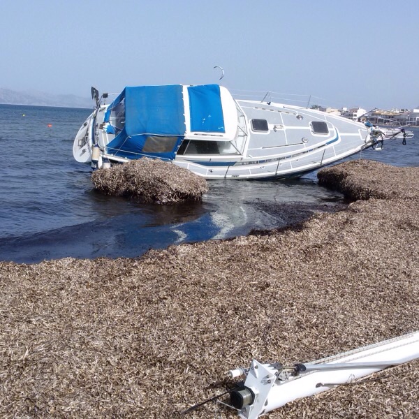

Hallo miteinander,
Bei eine Ausflug haben wir in der Bucht von Alcudia (Mallorca) diese gestrandete Yacht gesehen. Wie uns Mitarbeiter einer naheliegenden kleinen Werft erzählten ist diese Yacht an einer Boje gehangen. Auslöser der Strandung war ein Sturm mit bis 8 Bft, in Zuge dessen ist dann die Leine der Boje abgerissen. Glück im Unglück das die Yacht an einen Sandstrand zum liegen gekommen ist.
Unwillkürlich musste wir an den Zustand so mancher Bojenfelder in Kroatien Denken, die manchmal mehr als nur in einen bedenklichen Zustand sind.
Wann immer sich die Möglichkeit ergibt hängen wir lieber an unseren Anker..... wobei auch wir gerne an eine Boje gehen, wo wir sicher sind das hier alles in Ordnung ist.

In diesen Fall war niemand an Bord, es ist ein Bojenfelder in dem die Boote ihren Dauerliegeplatz haben. Einige Boote stehen an Land und einige Bojen sind unbelegt, vermutlich liegen diese Boote dort.bachris hat geschrieben:Ich denke, dass die größte Gefahr dann gegeben ist, wenn niemand an Bord ist. Wenn die Boje sich löst, kann ich mir fast nicht vorstellen, dass ich es nicht mit Vollgas aufs Meer raus schaffen würde
Diese Bucht ist sehr weitläufig und da die recht heftig auftretenden Winterstürme immer wieder zu erwarten sind, würde ich mein Boot niemals in dieser Jahreszeit an einer Boje lassen.
