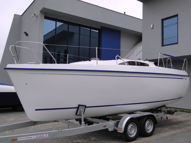

unser segelboot hat leer 1,4 ton und mit den 5 ps erreicht die bei leichtem wellengang recht schnell 10 kmh. also ca 4 kn. mein gps gerät zeigt leider nur kmh oder meilen an.Leider alle Bilder von unserm Boot zu groß, kann keins reinstellen. mit verkleinern kenn i mi ned aus.
Aber es ist eine VIKO 23 aus Polen, VIKO.YACHTS.com...schöne Homepage, immer Abverkauf von Messebootem. Unsers war auch eines, musste ich aber selbst in Warschau abholen, weil der Transport nach Österreich 2000,- Euronen gekostet hätte.
doch noch gelungen ein bild einzustellen, das war unser boot, als es noch in polen auf mich wartete........fg M.
4 kn sind eher 7,5 kmh.
Aber deine Viko sieht eher wie ein Schwertboot aus. Ich nehme an es hat ein Balastschwert?!
Ich weiß nicht, ob ich mit einem Schwertboot von Kroatien nach Griechenland segeln würde. Ist aber ausschließlich meine persönlich Meinung!

Beitrag von marwal » Dienstag 21. Oktober 2014, 10:19
Hallo Tom, ja das stimmt, es ist ein klappbares Schwert massives Stahlschwert, komplett einholbar. es erlaubt dadurch besseres trailern und hat auch eingeholt nur 30 cm Tiefgang,unsere Viko. Sonst , voll ausgeklappt -130 cm. Was ist der Unterschied zum Fixkiel, Krängungen mit 30 Grad Neigung waren kein Problem, da geht sicher noch mehr wenns sein sollte, das Boot ist zugelassen für Fahrbereich C.
Schreib bitte, warum du da Bedenken hast, genau darum habe ich ja dieses Forum, das man nicht völlig unvorbereitet so eine Reise anpackt.

Beitrag von Hiermann » Dienstag 21. Oktober 2014, 11:06
Naja - grundsätzlich sind Schwertboote kenterbar. Ich kenn aber, wie gesagt, die Konstruktion der Viko 23 gar nicht.

Beitrag von dodl » Dienstag 21. Oktober 2014, 13:53
Wie Tom schreibt, kann das Schifferl grundsaetzlich kentern.
Ich war heuer mit so einer Konstruktion unterwegs (28' Innenballast mit Schwert). Das war auf Halbwindkurs ab 4Bft schon ein bissl gruselig. Recht sportliches Jollenfeeling. Irgendwie hatte ich das Thema Kentern dabei schon immer im Hinterkopf.
Angeblich kenterts eh nicht so leicht, aber bei Schlechtwetter möcht ich das nicht ausreizen.
Andererseits sollts wurscht sein, wenn man nicht wie ich, zu faul zum rechtzeitigen Reffen ist :-)
Wenn du es ganz genau wissen willst, kann dir die Werft sicher die aufrichtende Kraft im Masttop sagen. Mich hat das etwas beruhigt. Allerdings waren wir zwischen den kroatischen Inseln und konnten uns rasch verstecken wenns mal windig und gewittrig wurde. Du bist ja ab Montenegro recht ausgesetzt unterwegs...
