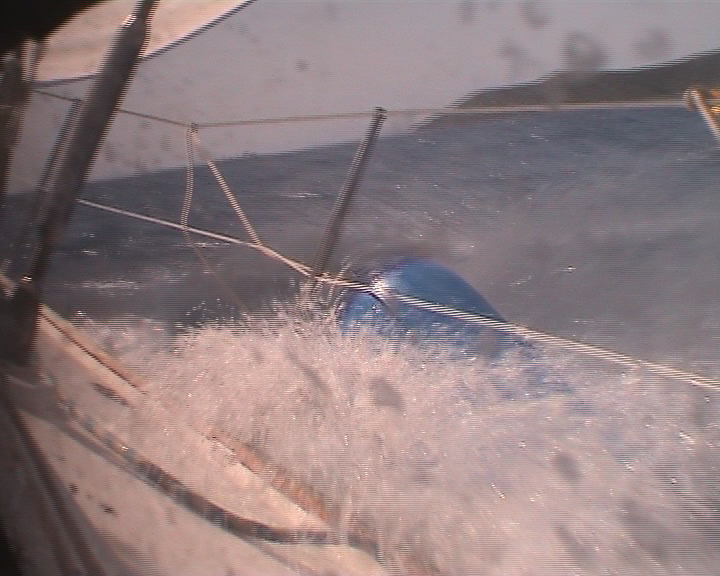

Da hab ich noch ein DV-Cam Snapshot. Das Wasser kam so weit an Bord, dass es einen Fender runterschwemmte.

Beitrag von Jugocaptan » Sonntag 1. Juni 2008, 19:19
..und was hat der Fender dort verloren??

Beitrag von bachris » Montag 2. Juni 2008, 07:35
die praktische fenderaufbewahrungsbox wurde von uns als mistsackaufbewahrungsbox umadaptiert. und woanders kann man die großen blutzer ja nirgnds unterbringen. die hielten am deck abgelegt aber sonst immer ganz gut.

Beitrag von homebase » Montag 2. Juni 2008, 09:40
Jugokaitän hat recht, was tun die Fender dort? Die perfekte Stolperfalle und dass bei Deinem Speed?
Keine gute Idee, da werfe ich sie noch lieber unter Deck in eine Koje.

Beitrag von bachris » Montag 2. Juni 2008, 11:41
homebase hat geschrieben:Jugokaitän hat recht, was tun die Fender dort? Die perfekte Stolperfalle und dass bei Deinem Speed?
kann ich jetzt nicht ganz nachvollziehen.
1. wenn man die fender ordentlich befestigt (fenderknoten, fender liegt auf höhe einer relingstütze, fenderleine nach vorne gespannt, knoten fest angezogen) dann kann mal gar nichts passieren.
2. bei so einer krängung läuft mir sowieso keiner mehr am schiff umher.
3. wo bitte sollte ich den die fender hintun? unter deck hätten die 8 fetten burschen (ich meine die fender :twisted: ) keinesfalls platz gehabt. wohin denn? alle kojen waren voll und einen salzigen fender lege ich mir sichernicht ins bettchen. und die aufbewarhungsbox am vorderdeck war für dem großen müllsack reserviert. ich bezweifle aber, dass sie alle dort reingepasst haben.
nein, nein, die bavaria ist grop genug. die fender haben überhaupt nicht gestört. lediglich der starke wasser druck nahm einen mit. da war wahrscheinlich der fenderknoten nicht ganz fest angezogen. edit: er fiel aber nicht ins wasser sondern wurde nur ganz kurz "nachgeschliffen"
