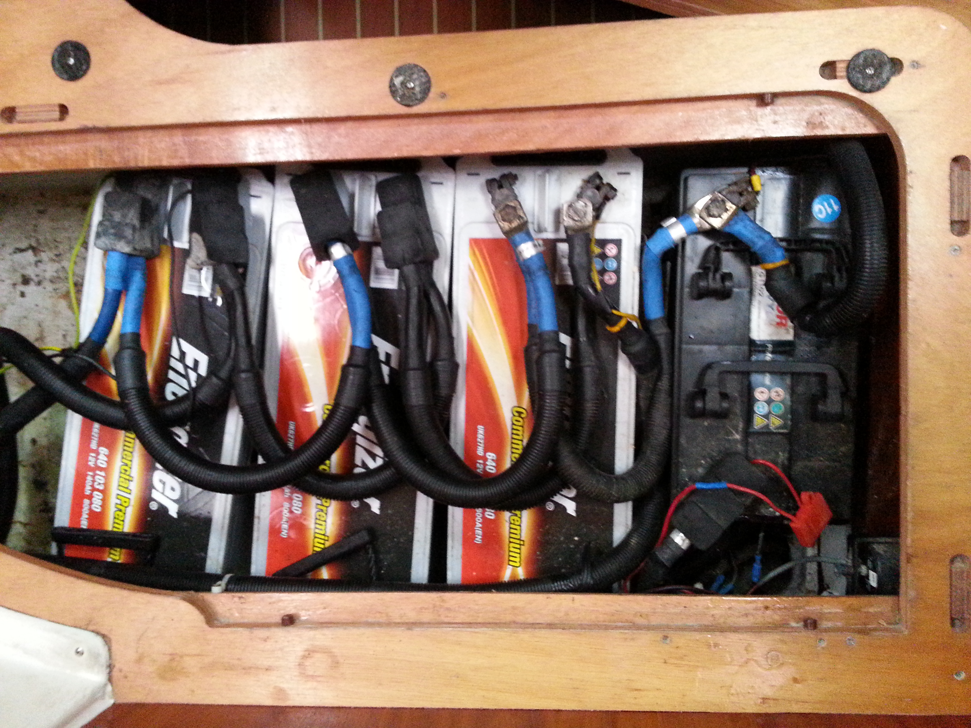

Es waren 3 gleiche (Service) und 1 etwas schwächere (Starter)
Die 3 gleichen waren parallel geschaltet. Die Starterbatterie hing extra. Nur Minus hing mit den anderen zusammen.

...stutzig machen mich die dünnen, roten Drähte (oder is es nur einer, mit einer fliegenden KFZ-Sicherung?).
Wenn die als Fühlerleitungen zu einem System mit Batteriemanagement oder LiMa-Booster (Phillippi? Sterling?) gehen, kann das in Zusammenarbeit mit einer defekten Trenndiode zu dem erwähnten Effekt kommen.
Der LiMa-Regler is es sicher ned, weil sonst müssten die 3 Bordakkus auch gegast haben...

Ja und jetzt halt dich fest:
Der Mechaniker des Stützpunktes (nicht Sea-Help!) hat, nach Einbau der neuen Batterie, das rote Kabel weggenommen. Damit diese nicht geladen wird!! Dass dies ein Ladekabel ist, kam mir schon komisch vor, weil sehr dünn. Aber ich dachte, der weiß schon was er tut und es ist ja vielleicht nur ein Kontroll- oder Steuerkabel, dass den Ladezustand auswertet, oder so....
Ja, ist nur EIN Kabelkarl-otto hat geschrieben:...stutzig machen mich die dünnen, roten Drähte (oder is es nur einer, mit einer fliegenden KFZ-Sicherung?)

...dann ist das ein grenzwertig dummer Mensch.
Das ist eine Fühlerleitung für den Ladebooster. Wenn man die wegnimmt, nimmt die Ladeelektronik an, daß die Akkuspannung zu niedrig ist (nämlich 0 V) und fährt die Spannung am Regler bis zum Geht nicht mehr hoch.
Fazit: 1. Akku war defekt (Zellenkurzschluss), durch das Abklemmen wurde dann der neue Akku überladen.
Unfassbar...
Unfassbar...
