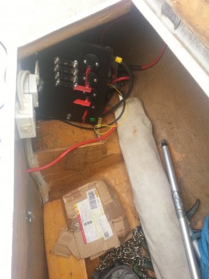

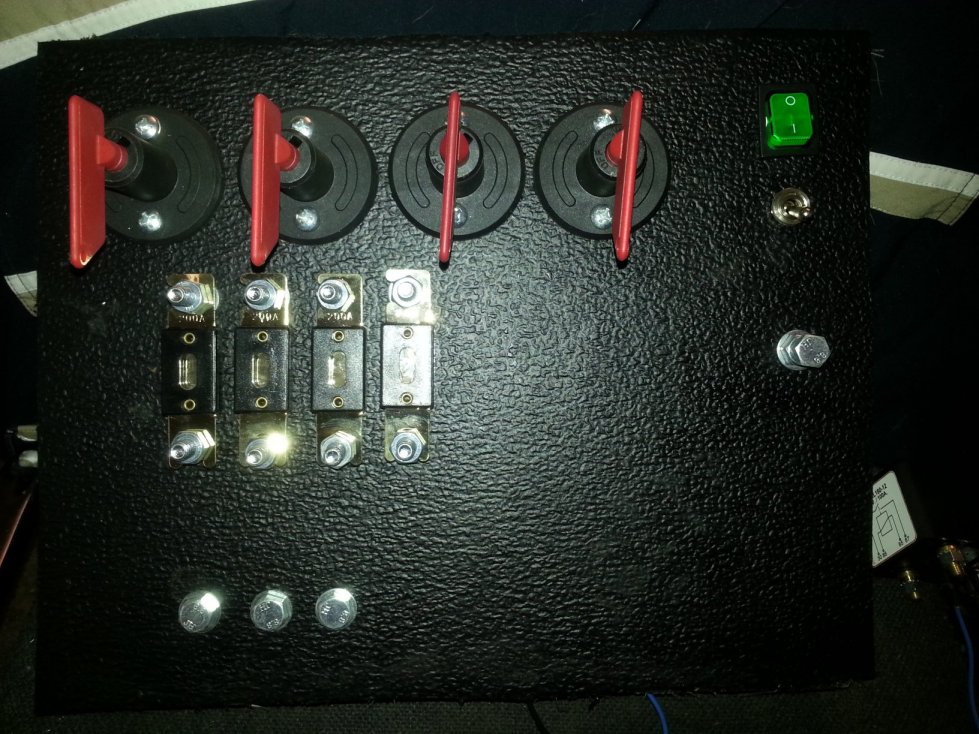

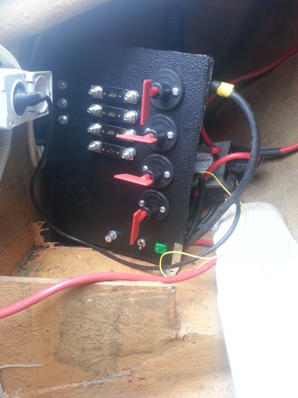

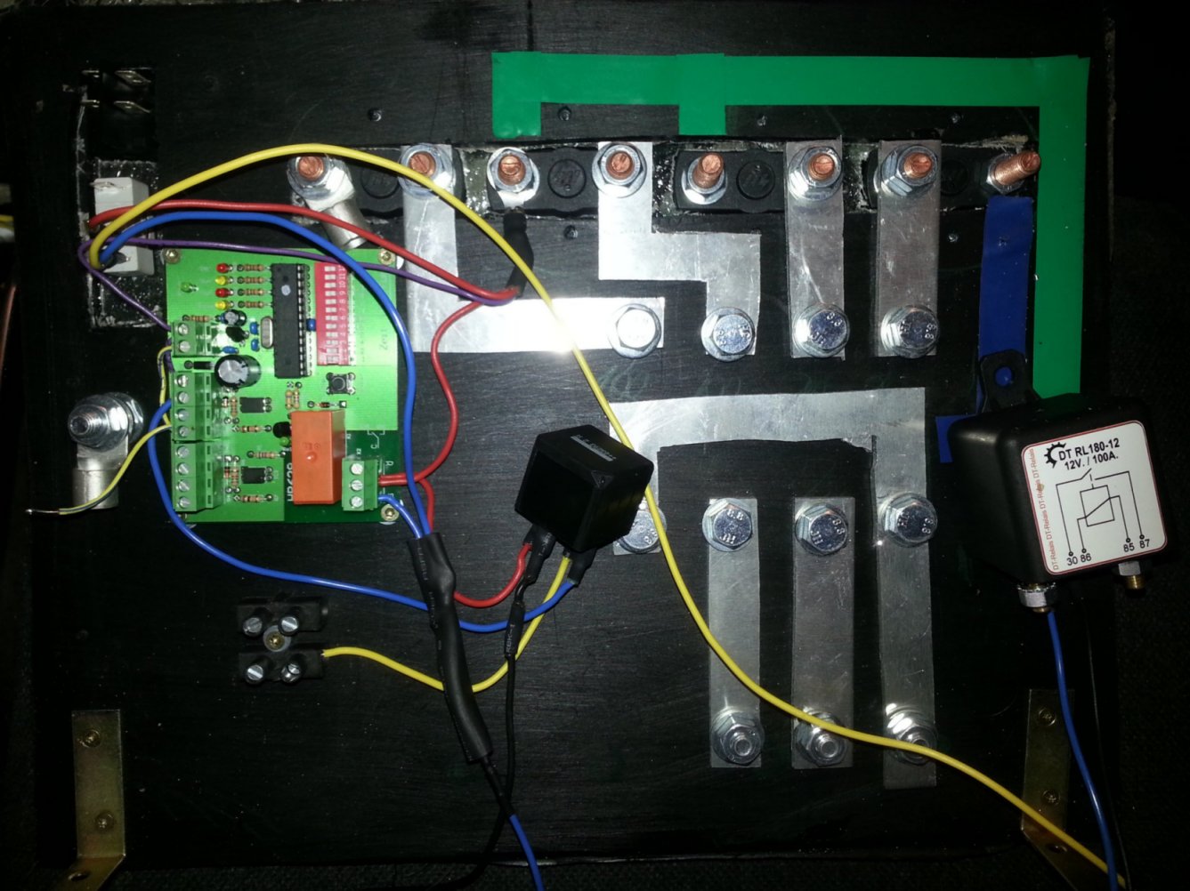

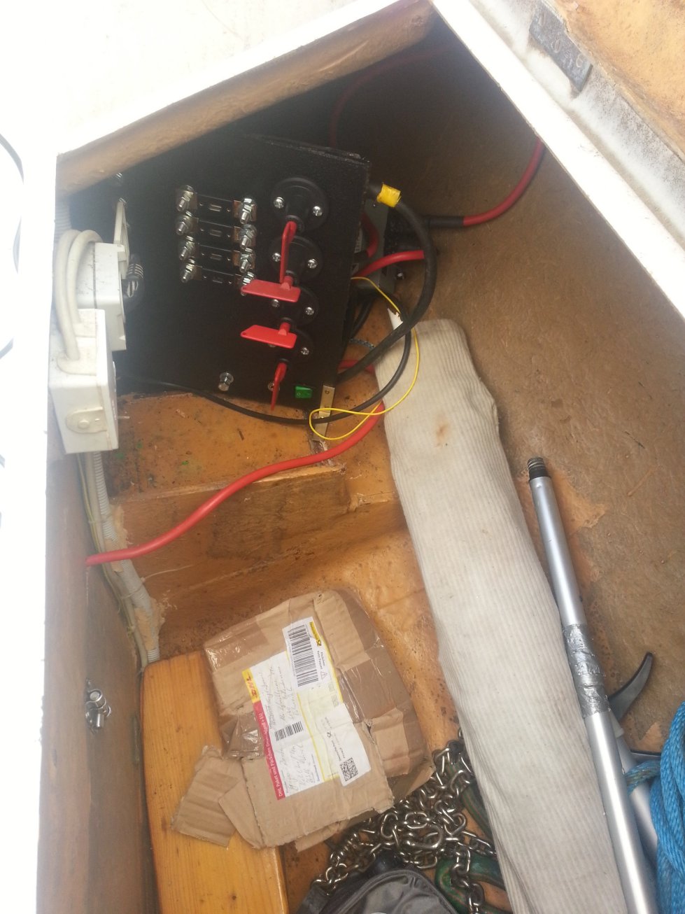

Re: Stromversorgung 26er Puma
jep, hab ich....
funzt sicher Super.
Viele meiner ideen hab ich auch von Tom´s Elektroschmiede.
nur... meine Lösung funzt genauso, ist aber im endeffekt wesentlich günstiger.
Naja.... mal ehrlich..... Ich bin einer derjenigen, die es unbedingt selbst hinkriegen wollen,
Statt alles fertig konfektioniert zu Kaufen.
So auch das Ladegerät, dass eigentlich mal ein Server Netzteil war
Nun aber ein Regelbares Festspannungs NT mit 145A an 13,8V
funzt sicher Super.
- Bandit1973
- Beiträge: 142
- Registriert: Sonntag 21. April 2013, 12:17
- Lieblingsrevier: Kvarner
Um hier mal zu einem Ergebnis zu kommen..... ES FUNZT!!!!!
Das NT liefert gemessene 156A bei 13,4V (völlig entladene Batterien)
nach ca. 20.min erreicht es 13,8V ... die hält es dann Stabil!!!
Jaja.. ist noch nicht fertig eingebaut *gg*
