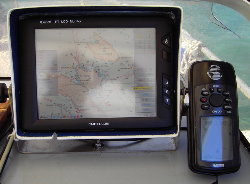

grizzly
Beiträge: 133
Wohnort: NÖ
Beitrag von grizzly » Freitag 1. Dezember 2006, 13:17
Hallo Franjo1!
Bei direkter Sonneneinstrahlung muss ich den Monitor etwas neigen da doch Reflexionen entstehen, sonst bin ich mit meiner Wahl aber sehr zufrieden.
Bild im direkten Sonnenschein auf den Monitor aufgenommen,
Urteile selbst
mfg Roman

Beitrag von Franjo1 » Freitag 1. Dezember 2006, 15:53
Hallo grizzly!
Ich werde den selben Monitor wie du in hast kaufen.
Da ich den Monitor in der Kajüte aufstelle (Nimbus) denke ich,
benötige ich kein Extragehäuse - deines hast ja ganz profimäßig hinbekommen. Schaut sehr gut aus!
Dieses Gehäuse erfüllt ja zwei Aufgaben:
1.) Wasserschutz und
2.) reguliet es auch das Sonnenlicht (wie Kappenschirm)
Jedenfalls ist dein Monitor auch bei Sonnenlicht sehr gut ablesbar.

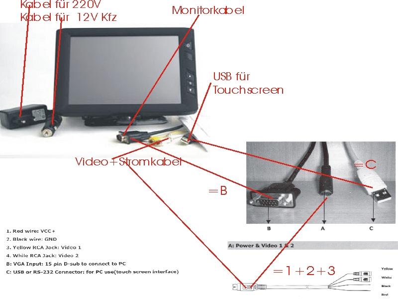

1.)Der Monitor hat 3 Kabel. Wie werden sie richtig angeschlossen?
Für was ist jedes einzelne?
2.) Bei der Lieferung war ein Ladegerät dabei- zu was?- finde keinen
EINGANG am Monitor dafür.

grizzly
Beiträge: 133
Wohnort: NÖ
Beitrag von grizzly » Donnerstag 21. Dezember 2006, 17:51
Hallo Franjo!
Das 15 Polige Kabel verbindest du mit dem Monitorausgang deines Laptop`s (Verlängerung, aufpassen muss 2x Weibchen sein glaube ich)
die zwei Cinch Stecker (gelb,weiß) brauchst du nicht, aber im selben Strang befinden sich plus+minus Plusleitung absichern
rot=plus, schwarz=minus
wird mit dem runden Stecker verbunden (ich habe die Cinch Stecker versetzt abgezwickt und isoliert)
das USB Kabel ist für die Funktion des Touchscreen`s (Treiber auf deinem Laptop installieren) brauchst auch USB Verlängerung
Netzgerät für 220
Kfz Ziganzünderstecker für Strom im Lieferumfang

:callerm: Hallo Grizzly
Du bist ein wahrer Kamerad. Ich danke dir für deine Mühe-
Von wegen dem Gehäuse. Ich werde versuchen, eines zu bauen.
Solle es nicht so werden wie ich es mir vorstelle bzw.
wie das deinige, dann melde ich mich wieder bei dir.
Jedenfalls ein schönes Fest in Kreise deiner Familie und einen
guten Rutsch ins 2007
Freundliche Grüße Franjo :xmsbirggrin:

Monitorgehäuse - sehr gut gelungen!
Beitrag von Franjo1 » Samstag 23. Dezember 2006, 00:04
Hallo Roman!
Ich kann mir dein Monitorgehäuse gar nicht oft genug ansehen.
Es ist die vortrefflich gelungen. Da muß ich mich schon zusammen-
nehmen damit ich mich nicht blamiere.
Jetzt ist Zeit zum :snoopy:
Freundliche Grüße :xmsbirggrin:
Franjo!
