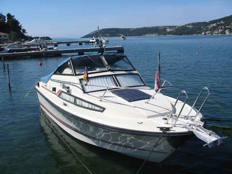

Mach Nägel mit Köpfen. Nimm zumindest 30 Watt und einen Regler.
Wirtschaftlich ist das aber nicht. Hast du nicht die Möglichkeit eine grössere Verbraucherbatterie einzubauen? Die könntest du das alle 2 Tage mittels Ladegerät nachfüttern und fertig.

Habe nun ein 10 W Panel mit Regler eingebaut, was sehr gut funktioniert. Batterie lasst sich während der Woche durch gut laden. Ladegerät geht nicht, da kein Landstromanschluss, zudem möchte ich in meinem Jollenkreuzer nicht unbedingt eine riesen Batterie drin haben. Das Schiff ist ja eigentlich zum Segeln gedacht...

Beitrag von georgT » Dienstag 6. Dezember 2005, 12:12
Hi Andy!
Welches Panel hast du da? Ein festes, oder eine Panelmatte?
Ich will mir auch ein Panelmatte mit 32 Watt und Regler vorne aufbauen. Ich kenne da eine günstige Quelle :-D
Aber Spaß beiseite, welche Erfahrung kannst du mir weitergeben? Um wieviel länger kannst du dann in der Bucht kühle Bierchen genießen.
mfg Georg/TAYACHTING
