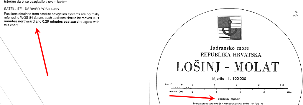

Gerhard, das ist der Kartenbezugspunkt für kroatische Seekarten - Infos siehe Wikipedia.floppy hat geschrieben:.... Was meinst du mit Hermannskogel,alles Neu
Auf den Seekarten findest Du immer auch die Info über das System, welches in KRO das "Bessel-Ellipsoid" ist und das schon seit sicher mehr als 100 Jahren.
Siehe Ausschnitt einer kroatischen Seekarte:
Nur die GPS-Geräte verwenden meist das (neuere) WGS84 System, welches halt ein wenig vom Bessel-Ellipsoid abweicht. Über die Einstellungsmöglichkeiten am Gerät kann Dir nur die Bedienungsanleitung od. Dein Händler Infos geben.

Das mit den Kartenbezugspunkt ist mir schon bekannt, ich Denke eher das es einen Zusammenhang mit den Einstellungen des jeweiligen Gerätehersteller hat.
Wir sind derzeit in Spanien, daher habe ich momentan nicht die Möglichkeit mich eingehender damit zu befassen.

Wie Edi schon geschrieben hat Bessel Elypsoid. Hermannskogel, deswegen weil am Hermannskogel mit der Basis Neunkirchner Allee mit der Vermessung der damaligen Monarchie begonnen wurde. Das sind alles Orte nahe von Wiener Neustadt (Der Kaiser lässt grüßen)
Re: Open CPN
Gerhard, wenn man Bessel-Karten hat und das GPS ist auf WGS84 eingestellt, gibt es Abweichungen. (natürlich genauso umgekehrt)
Das müsstest Du dann kontrollieren, bzw. alle, die Abweichungen mit dem GPS haben.
