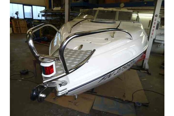

Hallo! Wer kann mir zum Thema Bau einer "Bugspriet in GFK" Tipps geben.
Unser Renken 230 CC Bj. 96 hat am Bug einige "Mausefallen" die ich bereinigen möchte.
Im GFK Anbau soll die Ankerkette durchlaufen. Die durchgehende Reeling soll abgefangen werden um eine Anhaltemöglichkeit für
eine Person zu schaffen.
Wer kann mir Tipps, für eine profesionelle Montage die aber finanzierbar ist, geben .... .
Danke!
LG Manfred :newbi: :newbi: :newbi:

Wozu willst du das Boot unnötig verlängern. Die jetzige Ankeraufnahme scheint mir doch sehr stabil zu sein und alles was man da nachträglich verklebt kann nur schlechter sein. Oder willst du über den Bug aussteigen?

Ja wir wollen über den Bug aussteigen da es an unserem Liegeplatz nicht anders möglich ist!
Haben schon das technische OK von unserem Bootsbauer.
Ich habe mir gedacht das Ihr vielleicht gute und günstige Bootsbauer kennt.
Wir brauchen in jedem Fall eine Lösung um vorne problemlos aussteigen zu können!
Manfred

Ich würde es in die Richtung abändern, so dass der Anker unterhalb noch durch kann.
Nicht die ganze Reling neu, nur vorne absägen bis man den Bogen ansetzen kann.
Der Auftritt soll unbedingt rutschfest sein.
Wenn es dann noch zu hoch ist, eine Einhängleiter mit 2 oder 3 Sprossen dazu.

Nachdem der Bug aber eher abschüssig und glatt ist, muss ich eine ebene Trittfläche schaffen.
Habe ohnedies auch vor Antirutschstreifen in weiß anzubringen.
Nur die Öffnung der Reling vorne wäre einfach und praktisch, aber wahrscheinlich zu wenig, um sicher vorne an Land zu gehen oder Leinen zuzuwerfen.
Erschwerend kommt dazu, dass ich seitlich links und rechts nicht vorgehen kann. Vielleicht hat doch noch jemand eine "zündende" Idee :idea: .....
Manfred

Maxschrems10 hat geschrieben:Ja wir wollen über den Bug aussteigen da es an unserem Liegeplatz nicht anders möglich ist!
Hmmm... warum kannst nicht über das Heck aussteigen?
Würde dir Umbauarbeiten ersparen!!!
Wenn ich mir das Foto so ansehe...
Du musst ja Mittig durch die Scheibe nach vorne.
Ist doch eher problematisch die Plane zu verschliessen, wenn du das Boot länger verlässt.
dann der "Umweg" um an der Luke vorbeizukommen.... auch nicht unbedingt eine gute Auflagefläche!!!!
Den ganzen Bug zu "begradigen" und das auch noch Rutschhemmend, stell ich mir Optisch nicht besonders reizvoll vor.
Ausserdem..... zugang zu Klampe und Ankerwinde?????
im zweifelsfall, würd ich die Bugklampe durch zwei seitliche Klampen ersetzen, und ein "Brett" von der Luke über die Winsch und Ankerrolle, bis zum Bug legen.
evtl. kann man dazu eine Klappbare Gangway "zweckentfremden", dann ist das gut Staubar, und einfach abnehmbar.
Reling, wie schon beschrieben, vorne absägen, und mit Bögen nach unten abstützen.

Anbei ein Lösungsansatz
