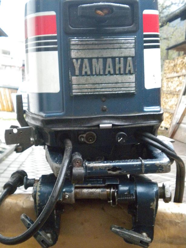

Hallo, erst einmal ein herzliches Grüss Gott. Ich heiße Chris Kapeller und komme aus Tirol. Durch Zufall bin ich nun im Besitz des o.g. Bootsmotors.
Und als "Bergmensch" habe ich keine Ahnung von dem "Ding"
Der Motor dreht und ich würde ihn gerne in Betrieb nehmen (ein Motor der läuft verkauft sich besser). Allerdings weiß ich nicht was ich noch dazu brauche, am Motor befindet sich ein Kabel mit einem runden Systemstecker... links unten am zweiten Bild ?
Was muss da dran?
Mitte ist für Treibstoff ?
Was ist so ein Motor wert wenn man nicht fix weiß ob er funktioniert? (Lieber würd ich ihn erst zum laufen bringen)
Sorry für die für euch wahrscheinlich blöden fragen, aber wie gesagt TOTALER LAIE. Danke für jeden Hinweis.

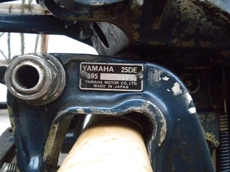

yamaha 25de 695 (25PS?)

Morgen,
Von Rechts nach Links: Schaltung/Gas, Choke, Sprit, E-Satz.
E Satz und Schaltzuege kommen nur in Verbindung mit einer externen Schaltbox zum Einsatz. Starten muesstest du ihn auch ohne Schaltbox koennen. Also Spritleitung dran und ab gehts. Koennte aber, abhaengig von der Standzeit, ein Geduldsspiel werden, bis der läuft
Mach ihm eine Freude und putz die Kerzen, eventuell musst du den Vergaser reinigen, vergiss ned aufs Öl im Sprit ( oder is das schon ein Selbstmischer?? ) und schau ob er einen Kontrollstrahl hat!
Wenn du ihn verkaufen willst, such noch die Schaltbox. So wie er da steht, kann man sonst mangels Pinne nix damit anfangen, bzw darf man ueber 20PS in Österreich nimmer mit Pinne fahren.
