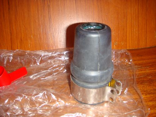

Deine Beschreibung ist sehr dürftig aber ich vermute das Du auf Deinem Schiff eine Volvo Manschette hast. Wo liegt denn Dein Schiff derzeit? Anbei ein Bild von einer ausgebauten Manschette (42 mm Welle) die 5 Jahre auf unseren Schiff in verwendung war, länger sollten die Manschetten lt. Volvo nicht verwendet werden.

Hallo Gerhard !
Danke für die Antwort. So sieht meine Dichtung nicht aus.
Da die Maschine ein Yanmar ist, glaube ich nicht, dass die Dichtung von Volvo ist.
Wellendurchmesser ist 25mm.
Gruss fei
