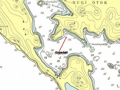

Bei der Haltekraft der Bojen weiß man nie ob diese auch bei Starkwind halten.
Abgesehen von dem Gewicht eines Mooringblock ist die Beschaffenheit am Grund und die Wassertiefe wesentlich. Wirklich gute Bojen haben bei größerer Wassertiefe beim Mooringbock eine sehr schwere Kette als Vorlauf.
Was uns immer an den Bojen am meisten Sorgen macht ist der zustand der Trosse denn diese sind oftmals beschädigt.
Trotz das wir sehr umsichtig sind, sind wir schon bei einen Gewittersturm wie z.B. in der U. Voscenica mit Boje und Mooringblock spazieren gefahren zeitgleich sind die Leute von der Naturwacht gekommen und haben uns aufgefordert die Boje zu verlassen und weiter innerhalb der Bucht vor Anker zu gehen.
