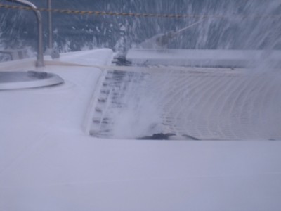

Das Meer ist bewegt und der Kat wird gefordert!
