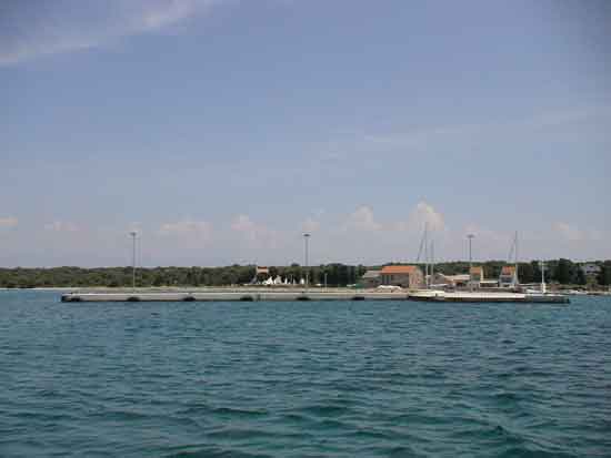

Olib
Im Mai 2006 konnten wir Olib nicht anlaufen da wurde gerade gebaut.
Auf meinem Foto ist das Leuchtfeuer zu sehen das ist der Molenkopf mit den schrägen für die Fähren
Ab dem großen Haus im Hintergrund, die lange Mole links mit den schwarzen Rollen " Fender " ist neu
Das Foto zeigt die Mole von der Seeseite ist ist Seitenrichtig
