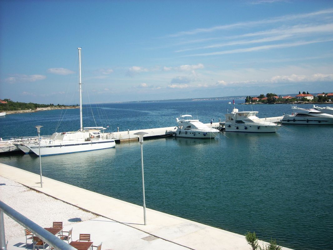

Olive Island Marina
An welcher Stelle der Außenmole bist den gelegen?
An der Mole die zu den Flaggen ( Strand) näher ist sind Moorings montiert.
skipperAlex
- Ehemaliger
- Beiträge: 134
Re: Eisen unter Wasser
Ungefähr auf der höhe des ersten motorbootes links . Aussen. Längseits.
